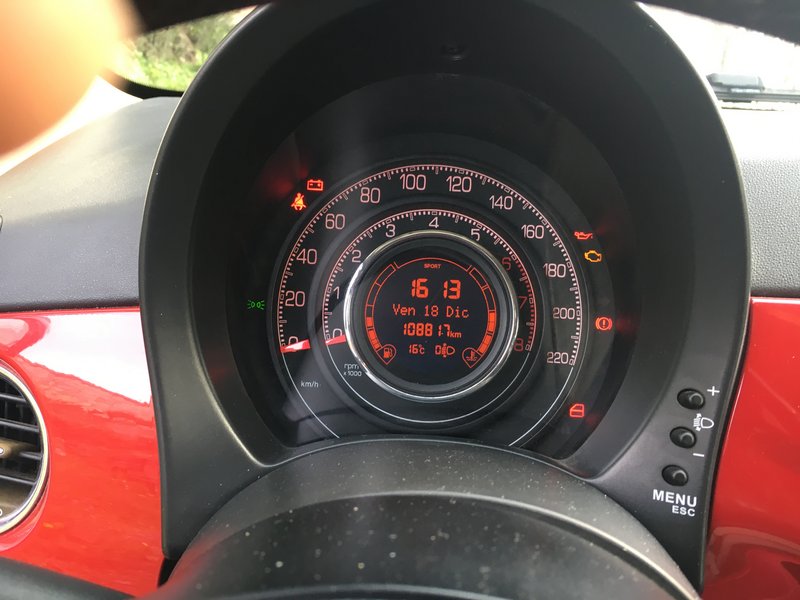

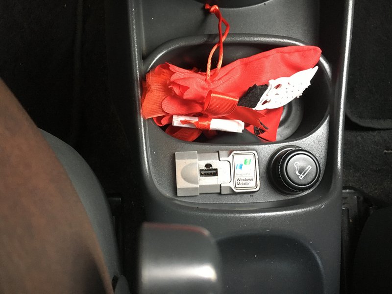

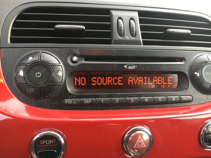

    salve ragazzi, mia figlia ha questa configurazione nella sua 500, che non so ne che anno è e ne il modello, vorrei sapere per poter usufruire dell AUX , devo configurare come da schema in primo post , e fare con faidatè, oppure nel frattempo è uscito qualche sistema plug and play?

    sembra una sport prima serie, guardando il quadro e il fatto che ha un b&m senza aux... semplice semplice e plug and play, se usa iphone può comprare, nuovo o usato, l’adattatore blue&me... è una chiavetta usb venduta da fca come accessorio da mettere nella presa e a cui attaccare il cavetto del telefono, lo tiene carico e senti tutta la musica del cell... attenzione che va benissimo ma solo con ios, niente android

    ti ringrazio pe rla risposta , ma ho visto che costa oltre 100€, faccio prima a metterci uno stereo 1din direttamente

    sì è cara, e uno stereo cinese è un modo... però ci sono alcuni però: le chiavette, se hai pazienza, puoi trovarle usate a parecchio meno, lo stereo economico va anche montato (mascherina, qualcuno che lo faccia), suonerà cmq peggio dell’originale bosch, forse perderai i comandi al volante, potresti avere problemi di assorbimenti ecc... nn è più come quando si tiravano sei fili, qui c’è tanta elettronica che dialoga, pensa che a me si scaricava la batteria in pochi giorni, alla fine abbiamo scoperto che tutto quello che attacco all’odb o all’accendisigari risveglia random qualche centralina: basta nn mettere niente e tutto è perfetto x settimane... vedi tu, posso solo dirti che la chiavetta originale funziona benissimo e si monta in un secondo senza rischi
